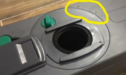

Fuga en tapa del thetford
fifi60
Hola , si alguien sabe como se desmonta antes de que la lie parda se lo agradecería.
Ya he encontrado un youtube pero no sé cómo meterlo aquí , hay que poner : sustitución del respiradero automático (32305) inodoro de thetford serie c400.
El 32305 viene a ser la referencia de la pieza a cambiar , yo he limpiado las piezas y de momento no pierde nada .

Se saca la tapita con un destornillador fino o un cuchillo y tiene una biela que hay que desplazar y luego sacarla , una tuerca de plástico que se gira 1/4 vuelta y ya se puede sacar de dentro una esfera de plástico que va con un flotador , estaba bastante sucio y no le dejaba hacer el cierre , limpiar y volver a colocar y ya no pierde ni gota cuando está mañana hechaba un chorro continuo.

Esa tapa imagino como algunas que hay será para poner accesorios, no? Me suena que hay algo para ventilar gases o darle salida directa a un desagüe...
Vaya... miraré el video.
Si , tiene una salida para el exterior por debajo.
