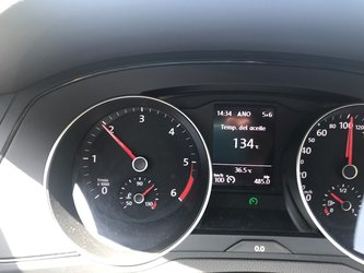

Aqui teneis una foto del mio. Es para ver si se calentaba. A velocidad de 90km no suele calentarse a no ser que sea un puerto de montaña muy largo y tengamos mucha temperatura.-
A esa temperatura no le dejo.llegar... lo más que llego es a 127 y ya fui aflojando... era subida y hacía calor... unos 33-34 grados exterior marcaba el.coche...
Entonces puede llegar a esa temperatura 134grados?? O eso ya es demasiado??
Lo que veo, mucha velocidad, vas en 5, y poco revolucionado, va sufriendo el motor.
Lo tengo comprobado, como fuera haga de 35 para arriba y este subiendo se calienta.
Yo ahi subo en 3 velocidad y bajo ritmo.
Yo creo que ha forzado bastante, yo tampoco le dejo subir tanto.
Seguro que habras notado @felisuco39 que te habrá desconectado hasta el aire acondicionado, eso le lo ha hecho un par de veces, cuando vaya la temperatura vuelve a conectarse. De todas formas yo ahora si veo que empieza a subir, lo desconecto yo.

Hola a todos, pues ya de vuelta a Valencia os cuento mi experiencia. Trayecto Puigcerda-Valencia con máximas de 36 grados y mínima de 31. He cambiado totalmente la forma de conducir con la caravana. Me he olvidado del cambio automático y he ido todo el rato a 90 en 5ª entre 2000 y 2500 revoluciones. Si la subida era más pronunciada pues 4ª y manteniendo los 90 kmh. De esta manera he subido todas las pendientes con la aguja del agua a 90 grados y el aceite alrededor de 120. Picos de 125 en subidas más fuertes y por lo general a 110-115 grados. Es cierto que no he tenido ningún puerto duro tipo Monrepós pero en cualquier caso, nada que ver con lo que me pasaba antes. Antes dejaba el coche en automático en llano y te ponía 6ª o incluso 7ª en llano y bajadas. Imagino que ahí se calentaba aunque el agua no se movía de 90. En cuanto llegaba cualquier pendiente la aguja del agua se iba a 110-115 aunque metiera 4ª. Ahora imagino que al ir más alto de vueltas en llano y bajadas saltan los ventiladores, refrigeran el motor y cuando llegan subidas ya no se calienta. Gracias a todos por las aportaciones!!
