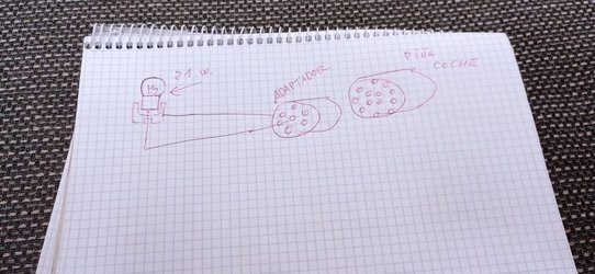

En vez de poner un tester,pones una lámpara con los dos cables.
El tema es que tenga el mismo consumo que el intermitente de la caravana.
Luego te hago un dibujo,me voy a seguir currando.
Perdón por el retraso.
Me refería a esto,conectar una lampara o algo del mismo consumo.
Da igual como lo conectes,esto no tiene ni positivo ni negativo.
Así descartas el coche de un plumazo.
Con una punta del cable siempre a negativo ( 3 ) vas tocando las demás .
