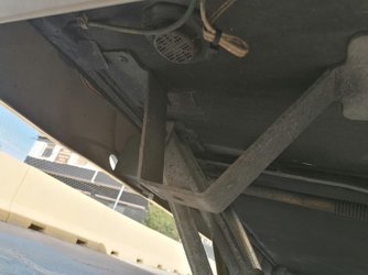

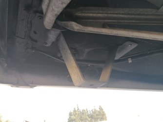

Podrías poner alguna foto de esos patines...
Bueno, se ha hecho largo, no me acordaba de hacer las fotos de los patines, por fin me he acordado y las pongo.
    75,1 KB · Visitas: 184
    61,8 KB · Visitas: 162
Entiendo que hace la misma función que el estribo que va en la lanza, no los había visto.
Gracias Fernando.
Van fijados al chasis o al suelo de la CV.?
No me gustan... Van atornillados al suelo de madera de la Cv... En caso de golpe considerable, acaban dentro...
Eso mismo, pero en el chasis, sería más seguro...
Para dar un golpe considerable tienes que ir deprisa y sin cuidado, cuando tienes que pasar por un obstáculo (por lo menos yo) voy muy despacio y el patín hace su función, de hecho más de una vez han funcionado.
Lógicamente, si estuviera instalado en el chasis sería mucho mejor.
Hombre, pues como hacemos todos...
Pero eso no quita que te encuentres un bache, y no puedas hacer nada... No hace falta que sea a mucha velocidad...

En la parte de atrás no hay chasis donde agarrar esos patines.
Vamos que si quiere o necesitas patines, no hay otro lugar donde engancharlos.
Las caravanas no van cabeceando de forma loca como para pensar que se pueda producir un impacto de tal magnitud que rompa la integridad de una madera felonica que soporta el peso de muebles, enseres y hasta menos personas que suman fácilmente la tonelada o más de peso y no se rompen aunque los seis zapateen flamenco ?.
Las knaus sport antiguas también las llevaban de serie, instaladas en el mismo lugar.
La mia no, hasta la fecha no me han hecho falta………., yo los pondría de serie en todas, es un invento de poco coste, fácil instalación, y te puede salvar de un buen enganchón del faldón trasero.
En la mía, la función de esos patines la hacen directamente las patas estabilizadoras cuando están recogidas. La única vez que ha rozado la parte de atrás, ha sido ahí.
Cuando ha rozado la lanza siempre ha sido en pasos de cebra elevados que no cumplen la normativa. Para eso siempre los paso muy despacio, y pongo la jockey en una posición para que toque ella en lugar de la lanza. Así se levanta la lanza y si se rompe algo es la jockey, en lugar algo más difícil de sustituir.
Pienso que tienes patín, es mejor que lo reciba el patín. Si vas despacio no se romperá, cosa que la jockey incluso pasando despacio se puede partir la goma.

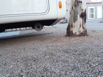

Mi caravana tiene 8 m. de longitud y viene de serie en el chásis con unos "patines" metálicos para que en caso de rozar (que alguna vez ha rozado) lo hagan los patines.
Como para esa instalacion en Fabrica, los Srs. Ingenieros de la Marca, habran hecho las pruebas de verificacion correspondientes, comprobado el perfecto funcionamiento, para el fin perseguido, pues estupendo. La mia tiene 7 cm. menos y viene sin ellos. Si los mandara poner, que no creo, seria mandando aplicar esto:
Serviría si tuvieras que proteger la madera y antes hubiera una barra de hierro sujeta al chasis. Cuando golpea la barra de hierro, o la rueda de teflón acoplada en esa barra, la cv se levanta entera y "ya está

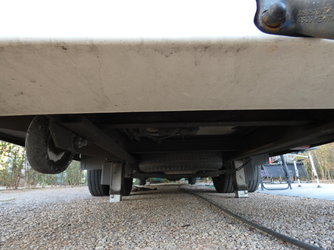

    221,2 KB · Visitas: 110
    132,1 KB · Visitas: 125
Si tienes patín en la lanza es mejor que toque el patín, que para eso está. En la mía no hay, y si no pongo la jockey lo siguiente que toca es una pletina del freno de mano donde se engancha el cable de freno de emergencia.
Supongo que es cuestión de ver las opciones en cada caso.
Sí, sí, si no tienes patín, y quieres que el freno de inercia actúe bien, tienes que llevar la jockey.
Hola: en nuestra caravana dio muy buen resultado que llevara en las patas unas piezas de teflón gruesas, 80X120 mm. Cuando se nos salió una rueda y rompió el tambor del freno, la caravana se apoyó en lo que quedaba del tambor, el disco, y sobre todo en el patín de la pata trasera de ese lado.
La rotura obligó a cambiar el eje, pero no hubo daño ninguno al resto de la caravana. Pero siempre digo que nuestra caravana, una Esterel-Hergo plegable con más de 40 años, trae un bastidor o chasis y no solo los largueros que traen las posteriores.
Las patas están ancladas a ese bastidor, no como vi alguna en que parte de la pata se atornilla a la madera del suelo, que supongo que en esos puntos estará reforzado. Saludos.

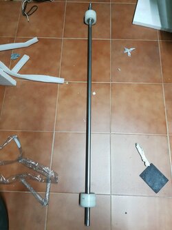

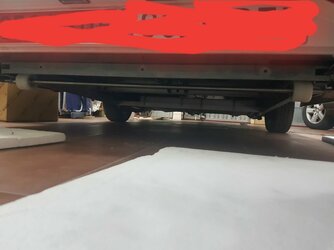

Yo me hice unos ruedines para montarlos en la trasera del chasis.
Mi Cv aunque es corta tiene el problema de que es bajita y la bola del coche está algo alta, lo que me ha llevado a que en algún cambio rasante me roce la trasera.
Desde que monté los ruedines no he tenido ningún roce por lo que estoy pendiente de dar fe de su buen funcionamiento
Si, está homologado, lo diseñé y un amigo que tenía una empresa de transformaciones de carrocerías me lo fabricó, hubo que hacer un proyecto y luego pasar por la ITV para homologarlo.

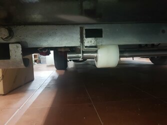

Yo ando ahora metido en harina con solucionar lo que por aquí se comenta. Tengo un garaje en un segundo sótano y cada vez que salgo y afronto cada una de las dos rampas arrastro un poco el culo de la caravana. Concretamente el extremo redondeado de las patas. También me pasa cuando salgo un poco alegre de algún badén.
Una barra de acero dos ruedas de transpaleta un par de escuadras de metal y algo de paciencia para adaptarlo todo.
Aún no he terminado pero hoy a empezado a coger forma.:)
