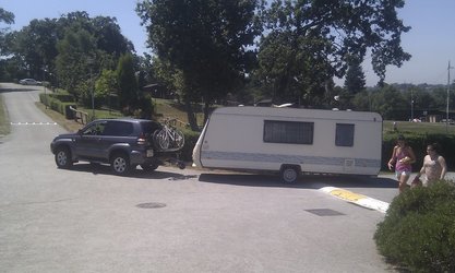

Aquí por ejemplo, aunque lo parezca, no pegaba.

Creo que no es la mejor foto porque el coche inicia una subida o lo parece, la caravana va inclinada hacia atrás y eso es problema del enganche que va muy alto.
Si te refieres a mi foto, así es.
El coche empieza a subir algo más que la caravana, por lo que el enganche baja y el culo de la caravana sube.

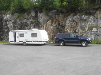

Y si, el problema que tenía con ese coche era por la altura de la bola, estaba muy alta.
Aquí está el conjunto en llano y la caravana es una 430. Se ve perfectamente la inclinación. Con la 542 la diferencia era mayor

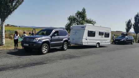

Con una 470, con esta no llegue a tocar nunca. Ya lo tenía más controlado.

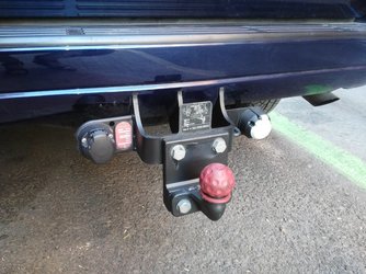

Solución para no arrastrar la parte trasera de la caravana. Con este suplemento la caravana va perfectamente horizontal.
Mi caravana tiene 8 m. de longitud y viene de serie en el chásis con unos "patines" metálicos para que en caso de rozar (que alguna vez ha rozado) lo hagan los patines.

Ese suplemento esta homologado?
En su día estuve buscando y no encontré ninguno que lo estuviese.

Buen invento, la mía también va baja del culo, los todoterreno es lo que tienen, queda algo más alto, aunque tampoco parece muy exagerado, pero ese acople me ha gustado.
