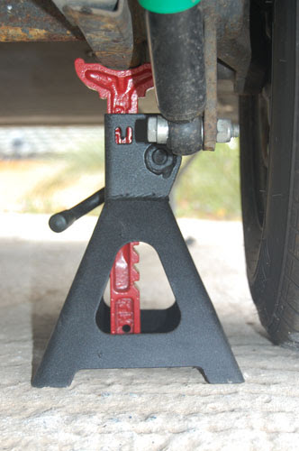

No, en la foto que te puse antes es el sitio ideal, en el bastidor del eje, no en el eje, ni en el bastidor de la caravana, el eje tiene un bastidor en forma de triángulo que va atornillado al bastidor de la caravana, pues en ese sitio que es el más reforzado....
....... lo hemos explicado cientos de veces, solo tenias que haber hecho una búsqueda en el foro.

Otro de los problemas que ocurren cuando se pone el peso de la propia caravana sobre el bastidor de la misma y no en la zona que te comento....

El sitio idoneo...

Déjala en el suelo apoyada con sus ruedas unas semanas.... esperemos que no haya pasado nada... y recuerda, la puedes dejar simplemente con las ruedas y la jockey, teniendo la precaución de subirla al menos 1/2 o 3/4 bar de presión a las ruedas y luego cada 4 ó 5 semanas moviéndola un poco de posición para que no se pongan las ruedas cuadradas de estar en la misma posición o subiendo la presión y poniendo unas cuñas antideformaciones...
... tambien la puedes bajar las patas para que estabilicen, ojo, no para levantar la caravana y por último, si quieres subirla sobre borriquetas, 2 borriquetas bajo el eje, en el soporte del eje que te digo y las 4 patas, o si quieres gastar más dinero, pues compras otras 4 borriquetas y pones 2 delante y 2 detrás en vez de las patas... ojo, se supone que estamos hablando de estacionar un largo periodo de tiempo.

Recuerda siempre que el bastidor de la caravana está diseñado para que casi el 90% del peso recaiga sobre el eje, por lo que es la zona más fuerte, la jockey apenas tiene que soportar 75-150 kg... por lo que la zona donde el bastidor es más fuerte en justo donde está el eje y si el eje lleva un refuerzo, ¿que mejor sitio?.. las puntas del bastidor no pueden soportar peso.... mira lo fino que son los extremos del bastidor.
Aunque como siempre digo, es solo mi opinión, ya que otros no opinan igual.... pero preguntaste que podría haber pasado, y es lo que creo que ha pasado

Hola buenas, yo la subo en dos borriquetas en el bastidor del eje, pero no me gusta dejar las ruedas al aire, por lo que las dejo a una altura suficiente para que las ruedas toquen un poquito el suelo pero sin que el peso de la caravana ejerza fuerza sobre ellas. Luego bajo patas y rueda jockey y al final son 7 puntos de apoyo. De momento me ha ido bien así. Es otra opción.

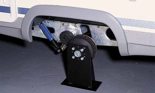

Yo recomiendo esto, ademas de poner las 4 patas.
Calzos Wheel Saver Fiamma estabilizantes - Micasaconruedas.com
