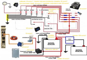

Conectaria practicamente todo a 12v ( Nevera sin congelador, luces leds, cargadores para movil pc portatil, pilas recargables, poco mas ) 220v para algun cacharro que se me ocurra meter en el viaje y le de uso ocasionalmente, aunque no lo creo.
Fuera de vacaciones y de vez en cuando lo utilizaria para hacer algun brico ya que en el garaje comunitario no hay 220v, usaria taladro, sierra de calar, radiant, karcher para lavar el coche.
El tema de hacer instalacion con bateria de 2000 ah, haciendo numeros ayudado de un plano y metiendo el precio de cada cacharro ( mirando por amazon ) que habria que instalar en una caja casera o panel que habria que hacer, me sale entre 1100/1200 euros, bateria incluida ( 500 euros ). E ido cojiendo precios medios de cada cosa¿ Que puede salir algo mas barato rebuscando por internet ? si ¿ Que puede salir mas caro ? Tambien. Ademas seguro que alguna cosa me e saltado en instalar y tenerle que sumar.
No se pq no me deja subir el plano con los precios editados que e añadido en cada pieza a instalar, a ver mas adelante si puedo subirlo.
Dejo el enlace donde saque planos e ideas de una instalacion, que por cierto, esta gente de sin codigo postal son una pasada.

Ahora si me deja colgar el plano que e editado con precios.:cheers:nstalacionelectricacamper.jpg
Se me olvido comentar que en el plano falta la instalacion para placa solar pero ya meti en precio del regulador de la placa solar, no creo que falte nada mas.
