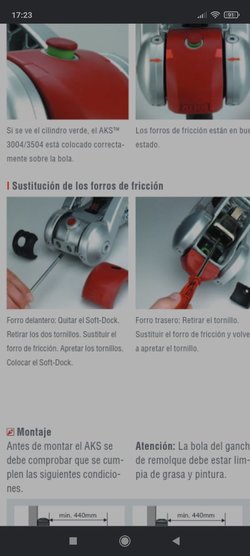

Gracias, pero este video es de los ferodos laterales, me interesa el delantero/trasero.
Pero tiene 4?? busco repuestos de ferodos para ese estabilizador y solo vienen 2 en el juego.
A mi tambien. Hasta ese, los Estabilizadores, corregian movimientos de balanceo. Este ademas, por los cuatro forros de Friccion, corrige tambien los de cabeceo.
Gracias, justamente era esto lo que buscaba.
Hola, retomo el hilo para preguntaros si alguien sabe si hay algun video de la sustitucion de los ferodos delantero y trasero. En el manual se ve per me gustaria verlo en video tambien. Me suena haber visto alguno pero ahora soy incapaz de encontrarlo en internet.

Creo que lo he encontrado
Aqui hay otro video
