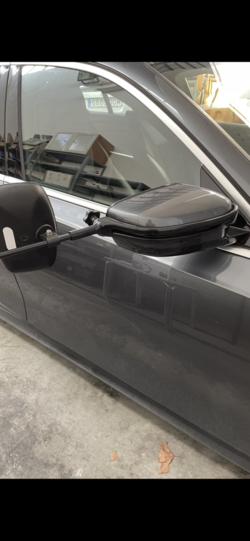

Finalmente pedí los espejos Oppi y me han llegado hoy.
Aunque un poco caros son una pasada. Lo mejor que he visto en retrovisores para coches. Se ponen en un momento (solo llevan una rosca para enrroscarla) y acoplan perfectamente en los retrovisores de mi coche. Quedan muy fuertes y no se mueven.
La estructura tiene forma asimetrica, supongo que es porque son específicos dependiendo del modelo de coche.
Quien lo ha diseñado lo ha acertado...

Emuk tiene unos especificos para segun el coche
Muy contento con ellos..
Solo tiene una tuerca y un sistema antirrobo genial,

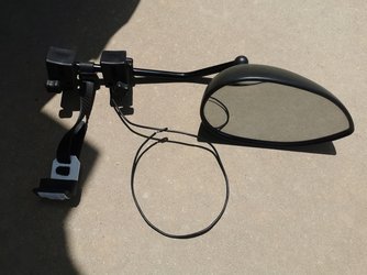

Yo tengo los Milenco y les he hecho un par de modificaciones que van muy bien, primero con un cable eléctrico de 1,5mm he hecho un lazo corredizo y lo he fijado al espejo, así lo paso por el retrovisor del coche antes de ponerlo y si se suelta queda colgando y cae a la carretera.
Despues, como el espejo de mi coche (un CX5) tiene carcasa de plástico, si los apretaba para que quedaran bien sujetos me agrietaban la carcasa, así que compré dos gomas de espejo en un suministrador de repuestos de caravana, le hice dos cuñas de aluminio y así tengo un tercer punto de anclaje, con él no hace falta apretar tanto las roscas originales del espejo y queda super estable.

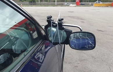

a mi los que me dieron con la caravana se me cayeron, primero el derecho que acabo en el arcen y el izquierdo 100 metros despues, gracias a un camionero los acabe sujetando con bridas
