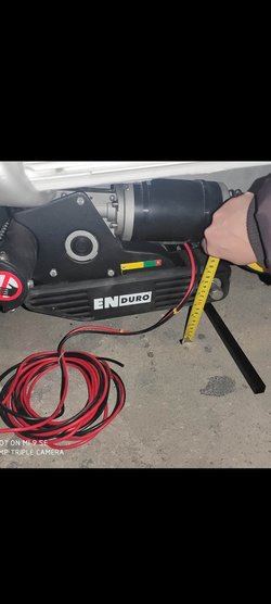

Es posible modificar la altura de la caravana a la calzada?
Me ha dicho que el chasis tiene que tener al menos 18 cm para poner el mover. El mio también tiene 13 delante y detrás de la rueda y si a esto le añado la poca altura al suelo me parece que no voy a poder poner el mover. Quizas el Camper Troley sea la unica solución, pero no me hace mucha gracia, el mismo precio y andar poniendolo, quitandolo, cargandolo en el coche o la caravana y ademas no tienes la instalacion de bateria en la caravana para tener mas autonomia.
La solucion es muy cara, el mover "mamut" de alko va puesto en la vigueta pero me parece que cuesta 2.000 €
Estoy igual que tú, tengo una roller fiesta 47 y se me queda muy baja, a 10 cm del suelo, voy a cambiar la medida de las ruedas, yo llevo 175 65 14, la voy a subir a 185 80 14 haber si sube un poco.
