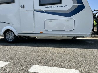

Una cosa que a mí no me gusta nada ahora que llevo hechos ya unos pocos kms es lo cerca que va el chasis del suelo… a ver si mañana le hago una foto, porque miro otras marcas y no veo que sea igual.
Pues no se que tendrá la nevera en cuestion, pero me parece carisima.
Que el chasis vaya cerca del suelo no tiene porque ser malo, al revés, baja el centro de gravedad, sino te pega en los badenes. Otra cosa es que lleves la amortiguación del coche vencida.......o de la caravana por exceso de peso. La Rapido que tenia yo iba a un palmo del suelo...........Una cosa que a mí no me gusta nada ahora que llevo hechos ya unos pocos kms es lo cerca que va el chasis del suelo… a ver si mañana le hago una foto, porque miro otras marcas y no veo que sea igual.

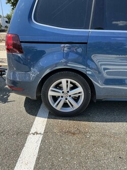

No, el coche no va hundido, para nada. A ver si le hago foto mañana, que me explico fatal. Pero sí, ya he rascado algún badén.Que el chasis vaya cerca del suelo no tiene porque ser malo, al revés, baja el centro de gravedad, sino te pega en los badenes. Otra cosa es que lleves la amortiguación del coche vencida.......o de la caravana por exceso de peso. La Rapido que tenia yo iba a un palmo del suelo...........![]()

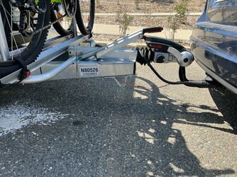

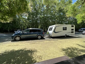

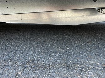

Mira @bittor, le hice unas fotos para ilustrar.Que el chasis vaya cerca del suelo no tiene porque ser malo, al revés, baja el centro de gravedad, sino te pega en los badenes. Otra cosa es que lleves la amortiguación del coche vencida.......o de la caravana por exceso de peso. La Rapido que tenia yo iba a un palmo del suelo...........![]()

La forma del chasis…
Ver el archivos adjunto 4134231
Ver el archivos adjunto 4134232
La altura del enganche…
Ver el archivos adjunto 4134233
Y una imagen de cómo va la parte trasera:
Ver el archivos adjunto 4134234
Ver el archivos adjunto 4134235
Pues voy pegando abajo en muchos sitios. En la parte de abajo del gancho de remolque (está raspado claramente), pero a veces dudo de si también en algún sitio del enganche o del chasis (al pasar badenes oigo algún ruido, pero luego no he visto marcas). Decir que quito la jockey casi siempre por prevención.

Pues si te pega el gancho de remolque en los badenes lo que va bajo es el gancho no la caravana, el coche va muy bajito, será así. Yo lo tengo levantado 6 cm ....Mira @bittor, le hice unas fotos para ilustrar.

La verdad es que he estado mirando, y de los coches que tenía a mano daba la sensación de ser el que tenía el gancho más bajo (tampoco me iba a poner a medir con cinta métrica, pero daba esa impresión).Pues si te pega el gancho de remolque en los badenes lo que va bajo es el gancho no la caravana, el coche va muy bajito, será así. Yo lo tengo levantado 6 cm ....![]()
La última vez que lo miré (hace 3 días) unos 85 kg, y no se puede bajar mucho más sin prácticamente vaciar la caravana. Sobre esto de los pesos en bola hay quien dice desde esos 65 hasta 95 kg, mi coche dice máximo 100 kg y la bola maximo 140 kg.¿Cuánto peso llevas apoyado en la bola? Me resulta estraño que te golpee la bola en los badenes.
Pon una báscula debajo de la jockey, no deberías de poner más de 65 kg.
De todos modos precisamente para aligerar el peso en bola le pasé muchísimas cosas al coche, lo cual también hace que baje la suspensión… así que a efectos de esto que hablamos, no sé hasta qué punto hace diferencia…
Tengo cofre de techo, es una opción, sí. Pero en el cofre tampoco se debe cargar mucho peso (el mío -un Thule- está homologado para 75 kg max, creo).Claro... Si llevas muy cargado el maletero del coche, más el peso de la lanza (que veo correctos esos 85 Kg), baja la suspensión...
¿No puedes pasar algo a la Cv, para situarlo sobre el eje? O un arcón de techo, que te distribuiría más homogéneo el peso, y no sólo atrás...
Para subir la trasera, o simplemente poner suspensión nueva? Si es lo segundo, este coche tiene 64000 kms… lo veo un poco prematuro. Si es lo primero, tendría que mirarlo. Me da un poco de vértigo siendo los kms remolcando una parte pequeña de los totales, pero todo es hacer números, supongo.Bueno.....yo a los tres coches que he tenido remolcando les he cambiado amortiguación trasera, de nuevos. Por aquí dicen que no es necesario, en mi caso lo fue.....![]()
No sé, pensaré opciones o simplemente aceptaré la limitación.
