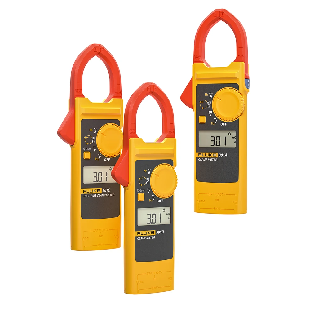

Con el descuentillo que ofrece ahora en Aliexpress de 4E por cada 20 de compra me esta tentando comprar éste polímetro para uso doméstico.
De los que aparecen es el 301A+ de 93Euros
Lo quiero con pinza pero lo que no me gusta es que no tiene para medir Amperios en continua y las dudas de si será original o copia cara
Algún consejo???
También he visto éste que cuesta 160 lereles y no quisiera gastarme ese dinero, parece tener para medir intensidad en continua.
He mirado en el catálogo de Fluke y no me queda claro ni cómo la mide ni el rango de medición, donde la conexión de los cables no indica la A con su simbolito de continua y según el manual parece dar a entender que la medición la realiza con la pinza, cosa que me extraña.
Mod. 301D
Mod. 301D
Es que para medir intensidad en continua, las pinzas necesitan tener sensores de efecto Hall. Por eso se encarecen. Y sí, se mide también con la pinza.
Tú lo que entiendo que querrías sería una pinza "barata" que te sirviera para medir intensidad alterna con la pinza, y que además pudiese medir intensidad en continua con los cables, como un multímetro corriente. La verdad es que no sé si existe algo así (yo no suelo usar pinzas amperimétricas), pero desde luego debería ser fácil incorporarlo a los modelos básicos por parte de los fabricantes.
Efectivamente, quisiera renovarlo por otro que pueda medir los valores habituales mas intensidades en continua y alterna pero lo que encuentro, o mide una o la otra.
El polímetro que tengo se bajo sin autorización de la escalera y desde entonces a veces no enciende
La verdad es que no sabía que se pudiera medir intensidad en continua con una pinza, tampoco me lo había planteado.
En intensidades pequeñas de corriente continua a 12 voltios, no se que fiabilidad tendrá la pinza en sus mediciones o si sólo se usa con intensidades altas
Las pinzas que están preparadas para continua son fiables para intensidades bajas yo trabajo en rangos que van de 10ma a 10A y sin problema eso si no valen cuatro euros
