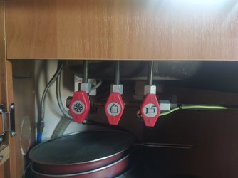

Muchas gracias. ¿La llave general? La roja?

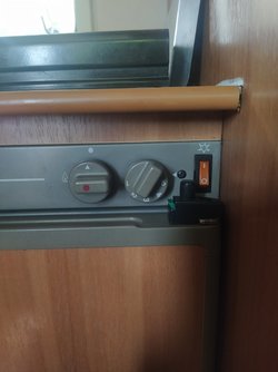

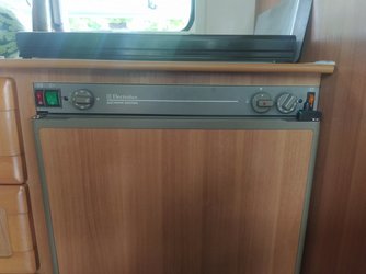

Tienes que ponerlo como estaba antes. De memoria no sabría decir si es de una manera u otra. Pero alguien te lo dirá, ya verás.
Al encender el botón naranja parpadea, entonces entiendo que no se ha quedado sin pila como dices... ¿Sin pilas te refieres a sin batería?

Pues ni idea :partiendo: quiero decir que no sé si va con la batería o con pilas, aunque por la foto diría que por pilas. Por la edad que aparenta nada más.
La nuestra es manual, así que ni siquiera puedo decirte donde estarán escondidas...
Hola; sí es esa válvula y según la foto está abierta. Lo que te dicen es que insistas en encender para que salga el posible aire que hay dentro de la tubería, mientras no salga ese aire no conseguirás encender. Saludos.
