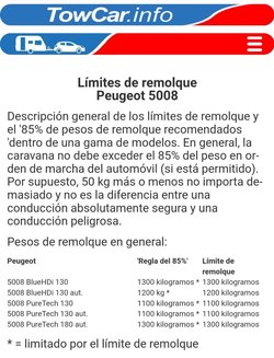

Estamos mirando nuestra primera caravana, por el tema COVID y al tener una niña pequeña nos gustaría poder tener una ducha separada del baño, para poder bañar "bien" a la niña en la caravana, sin liarla demasiado con el agua. Hemos estado mirando y estamos entre una Sterckeman Alice Trend 530 PE y una Knaus Sport 500 KD. Estéticamente nos gusta más la Sterckeman pero realmente en términos de calidad no sé cual de las dos podríamos decir que es mejor o superior, ya que por lo que he leido la Alice entiendo que es gama alta de Sterckeman y la Sport es gama media de Knaus. Las dos son de segunda mano y tienen unos 2 años.
El problema es el coche tractor, tenemos un 5008 180cv Gasolina. PMR 1400kg y la Sterckeman tiene un PMMA de 1500 kg y la Knaus 1350 kg. He preguntado en la ITV y me han dicho que no hay problema en bajar el PMMA de la Sterckeman a 1400kg. En este aspecto me tira más la Knaus, no iríamos tan desequilibrados con el coche. La idea es NO rutear, de momento la niña es pequeña y iríamos a la playa a hacer temporada y poco más. No sé si la Sterckeman puede ser una locura y podemos tener algún problema de seguridad, es lo que más me preocupa la verdad! Entiendo que con la Knaus no iríamos sobrados pero con un poco más de seguridad!
