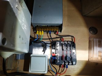

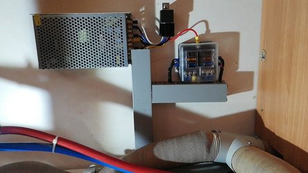

Muy buenas, yo recientemente "perdí" la fuente de alimentación original. Me hicieron ésto, ha quedado muy bien y limpio.
por si te vale. los térmicos los tengo en el armario, por donde entra los 220 de la calle.
Entiendo poco la verdad
Tiene buena pinta la instalación, por curiosidad ¿donde te lo hicieron en un taller de caravanas o un electricista? Tienes alguna foto de la instalación del diferencial y demás?

Me lo hizo mi hermano, electronico y manitas muy manitas.
Me rescató tambien el inversor que se fueron varias cosas con nombres muy raros jajajaj
Fotos no tengo del diferencial, esos estaban de serie., lo siento.

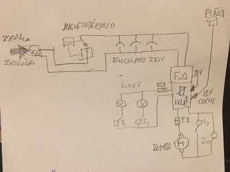

Luego te pinto algo, la verdad que es bastante sencillo. Como salen todos los circuitos de 12V desde la fuente hay bastantes cables. Lo más lioso es el tema de la conmutación, esos cables de la piña también llegan a la fuente. Así conmuta 12V coche y 12V de la fuente de 220V

El esquema básico que suelen llevar es algo como pinto un poco a alto nivel, puedo detallarlo más. La parte de 220V, es sencilla, cuando enchufamos la caravana (entrada 220Vca) recibe alimentación hacia la caja donde está el magnetotérmico (ya hablé de la opción del diferencial) y de ahí distribuye a los enchufes y a la fuente, así todo protegido. Podemos tener más de un magnetotérmico si por ejemplo tenemos aire acondicionado, tendríamos un segundo circuito separado. Los 220V llegan a la fuente que los transforma a 12V continuos (algunas antiguas suministraban 12V alterna para alumbrado) que se utiliza para los circuitos de 12V, pueden existir diferentes circuitos, cada circuito lleva un fusible. Tener diferentes curcuitos permite que ante un problema eléctrico no se vea afectado el resto y los demás circuitos sigan operando. Normalmente los fusibles se encuentran agrupados en la fuente, se pueden poner como se ha visto en una caja independiente. Las fuentes suelen llevar un relé que conmuta 12V de la fuente o 12V de la piña, y el relé cuando no está conectado el coche permite el paso de corriente desde la fuente a las lámparas y la bomba y cuando enchufamos el coche desconecta la tensión de la fuente y conecta la que él suministra...
El coche tiene prioridad si todo está enchufado.
En el dibujo pongo circuitos de luces de 12V con su interruptor y fusible y otro circuito con el motor de la bomba, los interruptores que van en los grifos y el fusible, como digo podríamos tener más circuitos por ejemplo lámpara exterior, luz de litera, etc...
