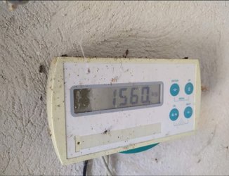

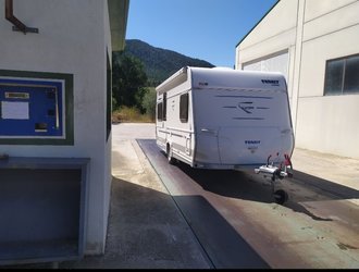

Respecto al peso de la caravana, yo tengo una saphir 470 con los mismos accesorios que has comentado, a excepción de la placa.
Esto es en plenas vacaciones en un cambio de camping con los bártulos para 3 personas.
Júzgalo tú mismo.

Yo te recomiendo que la peses antes de ir a pasar la inspección porque, dependiendo de lo equipada que la tengas, puede que te lleves una sorpresa y tengas tiempo de solucionarlo.
A nuestra caravana Fendt Bianco 465 SFB, equipada con toldo Thule 4900 de 4 metros, mover Al-Ko Mammut, batería AGM de 100 Ah, aire acondicionado Dometic B2200, ATC y rueda de repuesto, para conseguir que diera un peso en báscula de 1.460 kg, tuve que retirar la bombona de propano, vaciar el depósito de agua potable, TOOOOODOS los enseres: ropa, vajilla de bambú, vasos, utensilios de cocina, cubiertos, mesa, sillas (2), etc, en pocas palabras: COMPLETAMENTE VACÍA; así que vete preparando, porque los 1.400 kg los superas seguro. Fíjate en el mensaje #8 de @aritzondo, las Fendt pesan un huevo.
Únicamente tienes la ventaja de que, en la inspección, la pesan enganchada, visualizan el peso en el eje, y eso son +/- 75 kg.
