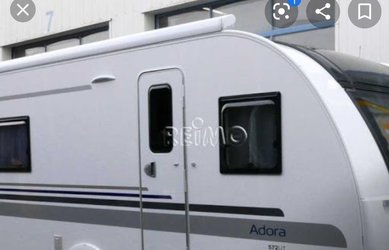

Ojo, el 4900 no se monta en el techo, tendria que ser el 6300
De todas maneras, que te pongan el toldo en el techo o en la pared dejando la guia libre para su uso, es la mejor solución para poderte adaptar mas adelante a lo que prefieras.
Es que vi varias fotos. Google-Ergebnis für https://campingsport.es/14785-medium_default_2x/toldo-para-caravana-thule-omnistor-4900-antracita-adaptador-vw-t5-t6.jpg. En el caso de que lo ponga en pared lateral por cualquier motivo. La duda que tengo es que si quisiera adquirir cualquier kampa air.... No se si el esqueleto hinchable que se apolla en la pared lateral de la caravana, a esos nervios le molestaria creo q evidentemete el propio toldo en si, ya que la guia quedaria libre, colocaria el toldo mas abajo de la guia.
Yo me dejaria de inventos, si Thule hace toldos para techo y toldos para pared, pues podria el que correspondiera. Ademas el 6300 es mas robusto que el 4900, que parece que lo hayan hecho para que los concesionarios lo regalen

Ya cuando vaya a la tienda se lo dire, que monten el 6300 en el techo... Gracias por la info.
