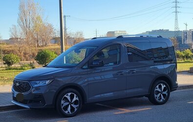

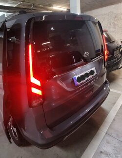

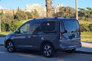

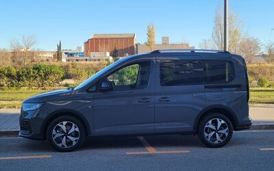

Hola de nuevo, por fin ya lo tengo. Os resumo al final como lo he conseguido.
Tras haber encargado el coche en un concesionario y hacer el pedido sin fecha de entrega y lo que me mosqueó que no pidieran paga y señal. A posterioridad me informaron en otros concesionarios que fabrica no acepta pedidos,ellos van fabricando y sirviendo.
Como me urgía, miraba cada día en Internet en km0.
Había varios pero no el 122cv y dsg .
Hasta que un día surgió uno nuevo a matrícular.
No era blanco como quería pero tampoco me disgusta el gris.
Lo he comprado a distancia, soy de Barcelona y estaba el coche en Valladolid, todo el trámite perfecto y me lo han mandado en camión.
la flagoneta es una pasada y bonita.
ahora faltará montar el enganche.
Cuando haga unas fotos las pongo.
