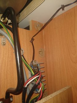

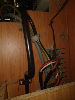

En las instrucciones pone una imagen de fuente de alimentación (pensaba que eso era el transformador) que no es la que tengo yo puesta en la caravana.
Por otro lado, en la caja del armario ropero donde está el fusible automático, si la abro -quitando los tornillos- entiendo que habrá dentro un fusible?

A falta de saber si la entrada de corriente de 220v pasa despues del fusible automatico que sale en el manual que as puesto y de hay va al transformador y despues reparte a la instalacion de la caravana,si fuera asi pienso que la fuente de alimentacion estaria averiada.
