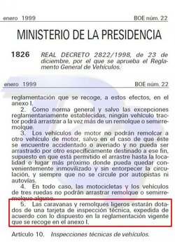

Tiene el documento del fabricante de características técnicas y la inspección firmada por un ingeniero (tras la reforma), sería suficiente para circular? O para acudir a una ITV y conseguir la tarjeta de inspección técnica? He leído muchos hilos y no me queda claro, por ser de antes de 1986 y menos de 750kgs. Gracias!
Tienes que conseguir la tarjeta de inspección técnica.
    96,6 KB · Visitas: 2
Con la documentación que comento, características técnicas expedido por el fabricante e inspección de ingeniero, sería suficiente para ir a la ITV y hacer el trámite para obtenerla?
