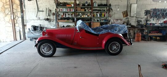

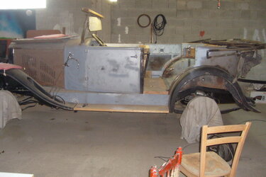

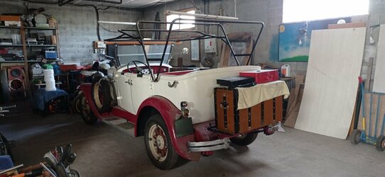

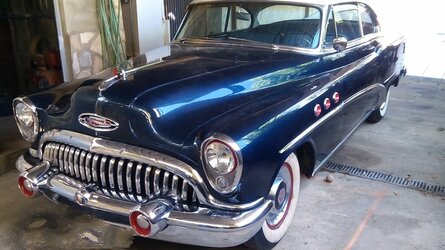

El antes y el después....
Entre otros.
Pero yo no,mi señor padre,mecánico de maquinaria toda la vida ,a la jubilación se dedicó a esto.
No penséis que da ganancias,lo que entra por lo que sale.
Solo es una pasión.
