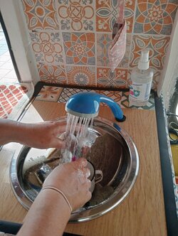

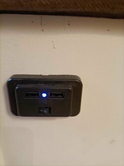

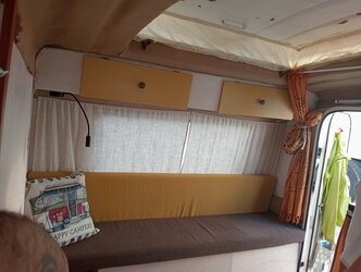

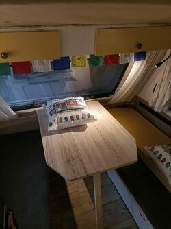

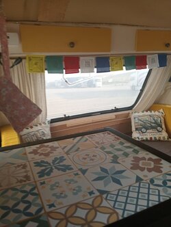

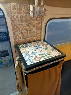

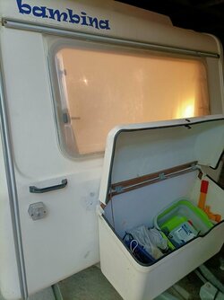

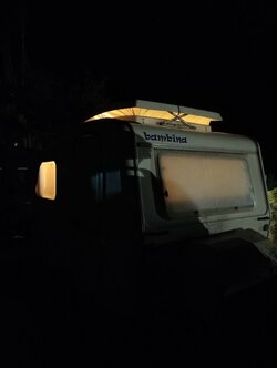

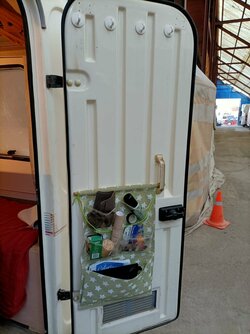

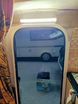

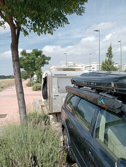

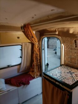

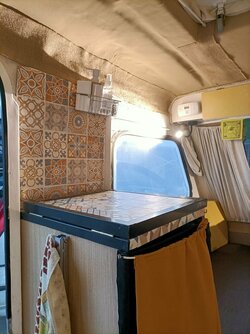

Le hemos puesto batería, placa, porty, luces led, una, pequeña pica, pequeña cocina, ect... Falta la calefacción que se la pondremos a finales de octubre (china tal vez?)

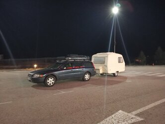

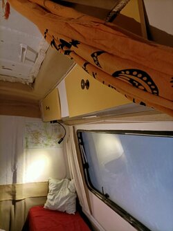

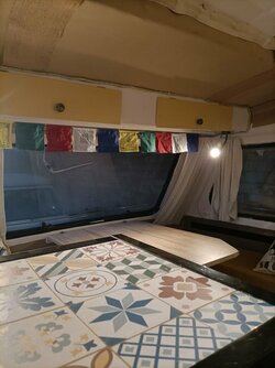

Sí que la habéis dejado funcional, desde luego eso es mucho más que un lavado de cara. Con ese conjunto vais al fin del mundo. ¿Echáis de menos la anterior por espacio o ves ventajas en la agilidad y lo compacto de la actual? A la hora de aparcar en cualquier sitio y pasar más desapercibidos habéis ganado, eso seguro. Enhorabuena si os sirve para salir más, aunque parar ya no parabais mucho ;)
De momento no echamos de menos la anterior, pero es la primera vez que salimos (hemos vendió a Madrid), y solo vamos los tres, ya veremos en invierno. Tema aparcar cantas igual que con la otra pero ocupas menos jajajaja. Tema agilidad en la carretera se nota y el consumo pues ha bajado 3-4 litros y entrar en los sitios pues hoy hemos entrado en un par de parkings y si es más maniobrable.
