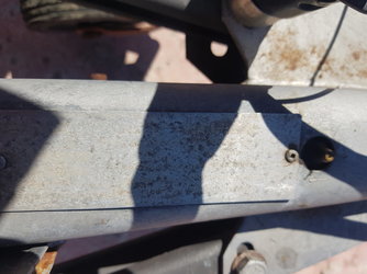

Que tal fue el tema? Encajo y funciono todo bien? Tengo el mismo problema, mi placa también está borrada y lo único que se ve es lo troquelado, y se ve 90 SR, pero en ese de alko veo que el recorrido es inferior, ¿llego a afectarte en la conducción?

Hola, Lolo, este hilo ya tiene 5 años, dudo que quien lo puso te conteste. De todas formas en el freno de inercia te viene troquelado el tipo de que se trate, 90 S, por ejemplo. Ese número es el que sirve y no lo de la placa, a no ser que la placa sea específica del fabricante del freno de inercia. Saludos.
En el mismo amortiguador te refieres? Trae un código pero no e encontrado nada poniéndolo por internet la verdad, compraré en 90s porque por tamaño es el que más se ajusta, aunque se lleva medio centímetro de diferencia, es justo lo mismo que le pasaba al compañero que abrio este hilo, vi que era antiguo pero escribí a ver si por casualidad seguía activo en el foro y podía contestarme como le fue.
Hola, creo que si está mal, lo mejor es sacar el amortiguador y medirlo, cerrado, abierto y diametros cilindro y vástago. Si no tiene identificación legible en el cuerpo del propio amortiguador. Saludos.

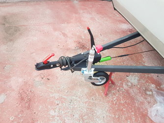

Una pregunta, el cabezal del enganche, lo puedo meter a mano para dentro y fuera, una vez metido a mano se queda ahí dentro, eso es que esta para cambiar el amortiguador?
Pues yo te diría que si.
El mio tardaba en retornar a posición.... 20 minutos.... Y no estaba duro.....
Ahora digamos que he tenido que hacer fuerza bruta para meterlo...... Cuando lo he cambiado
Ostras, pues el mío nuevo lo e metido sin complicaciones, tenía que hacer fuerza pero lo e metido con la mano sin necesidad de sargentos ni nada de eso, el viejo también iba duro pero pedía cambio porque al arrancar y frenar daba un golpe considerable, aún no e probado el nuevo pero supongo que ese problema a quedado solventado.20210924_200259.jpg
