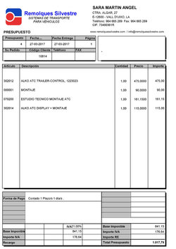

Buenas. Os traslado una pregunta que seguramente varios os habréis hecho y que nos hacemos nosotros ahora que estamos buscando caravana nueva, la primera. Es muy sencilla, si comprar una caravana ahora de entrega inmediata, que es el modelo que nos gusta y de lo poco que queda en los concesionarios Knaus-Caravelair de nuestra zona, o pedirla con el ATC de fábrica con lo cual tardará xx meses, probablemente entre 6 y 10. Ya sé que la pregunta análoga es "comprarías un coche sin ABS" y la respuesta es obvia. Pero el hecho de que somos hipernovatos y las explicaciones, también esperadas, de los concesionarios en el sentido de que "no pasa nada por no llevar ATC y que siempre se lo podéis poner después", nos desconciertan. Ayer precisamente me tocó ITV con el coche y pregunté por el tema (la ITV más grande de nuestra comunidad) y la cara del chico que me estaba pasando la inspección (en la línea de caravanas, pues fui a legalizar el enganche) era un poema. Me dijo que siempre que tienen que legalizar un ATC hay lío para el caravanista y que si puedo lo encargue de fábrica porque de cada uno que pasan tiran tres para atrás. No sé, estamos hechos un lío y agradeceremos cualquier consejo al respecto.
El ABS a un coche no se lo puedes poner a posteriori... te saldría más barato comprar otro coche nuevo. El ATC no es lo mismo y por supuesto que se lo puedes montar después sin ningún problema. Nuestra caravana es de 2013 y se lo instalamos en 2017. La única ventaja que le veo a pedirlo de fábrica es que ya os vendrá reflejado en la TIT y os ahorráis el tener que pasar la ITV. Por lo demás, el coste es prácticamente el mismo a esos 800 € que os pide el concesionario. Lo que pasa es que hay que buscar y no conformarte con el primer presupuesto que os den. El ATC Display no se lo monté, así que todo con IVA fueron 878, 64 € más la ITV que creo que fueron unos 50 €:
... son 1.300 kg lo que puede arrastrar según su ficha técnica. Un saludo.
Ahí sí que veo un problema: la Knaus Sport 450 FU tiene un peso en orden de marcha de 1.070 kg y una MMA de 1200:
Esto quiere decir que tan sólo os queda un margen de 130 kg, lo que no os da para casi nada... pensar que tan solo con un toldo y un mover ya estaríais en esos 1.200 kg y fácilmente superaréis, con vuestros enseres más platos, cubiertos, etc, los 1.300 kg que puede remolcar vuestro coche y, a partir de ahí ya estaríais forzando la mecánica del coche, especialmente la caja de cambios. Siempre podríais mirar de aumentar la MMA de la caravana hasta su MTMA que seguramente será de 1.300 kg, pero aún así seguiríais llevando el coche al límite de su capacidad de remolcaje.
Tal vez deberíais mirar otra caravana menos pesada, tipo Caravelair o Weinsberg (este último del mismo fabricante que Knaus) con la misma distribución pero algo más ligeras:
En mi concesionario de confianza se han negado a instalar ATC por los problemas que dan a la hora de pasar la ITV.
El como valores el plus de seguridad que te da el ATC es muy personal. En mi caso no dudaría en esperar un año a cambio de tener la caravana con lo último en seguridad.
¿Pero a que es debido tantos problemas posteriores en la ITV?
¿Lo prueban en el frenómetro?
