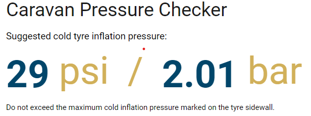

Yo ando estos días a vueltas con los neumáticos también. Por ficha lleva 195/70 R14 91T. Me gustaría montar otros de carga pero resulta que no existen para esa medida, ni siquiera en sus equivalencias. Tan solo me dan la opción de montar un 95H. Con eso aumento el peso de 615 a 690 kg por cada uno. Aunque no haya sufrido (toco madera) ningún percance en carretera es algo que me preocupa mucho.
Ah, y también me indica que van a 2,7 bares.
