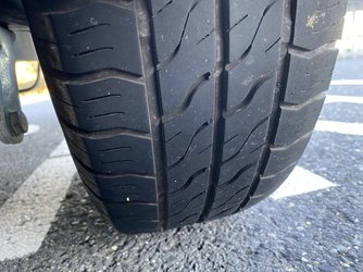

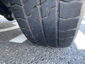

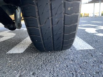

Hace unos días me di cuenta de que estoy desgastando los neumáticos de la caravana de forma descompensada. Solo se gasta la parte exterior de ambos.
Los neumáticos tienen 20000 km.
Los llevo a 2.7 bar porque es lo que pone en el paso de rueda pero creo que es demasiada presión porque está calculada para la MMTA que es 1000 kg pero no suelo llevar más de 800 kg.
¿Se puede regular la convergencia en una caravana? ¿Es por exceso de presión?
A ver si me podéis echar una mano.
Gracias!

Lleva el Alko de origen. La caravana aun no tiene dos años. El mes que viene la llevaré a la revisión y comentaré este tema pero me gustaría conocer opiniones para tener argumentos sino me convence lo que me dicen.
Yo, como los compis, opino que el exceso de presión, gasta más el centro... Defecto de presión tampoco es, porque no se aprecia desgaste por la parte de dentro...
¿Pudiera ser que en giros, "arrastre" más de la cuenta las ruedas?

Es un neumático GT de carga, el que venía de serie. La presión que llevo es 2,7 bar que es la que se indica en el paso de rueda. Para nada va "espatarrada" en todo caso todo lo contrario ya que la llevo siempre 200 kg por debajo de su MMTA, es una Adria 360 con una MMA de 750 Kg en la que todo está diseñado para una MMA de 1000 kg.

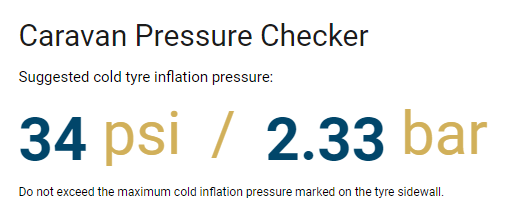

Con los datos de neumático y 800kg de peso esto es lo que da tyresafe.org
Leñe: ¿un neumatico de carga, solo tiene 34 PSI?
Ver el archivos adjunto 4129391
Ahí le has dao! Por eso me marca 2.7 bar en el paso de rueda. Además, he comprobado la presión de la rueda de recambio que viene de serie y marca exactamente 2.7 bar así que todo está calculado para 1000 kg y siempre voy por debajo de ese peso, 800 kg concretamente pesado con mi super báscula.
Al final va a ser una ligera sobrepresión y que parece que voy derrapando por las curvas (tampoco voy tan rápido) pero imagino que al ser tan corta la distancia entre el eje trasero de la furgo y el eje de la caravana se produce ese arrastre lateral.
