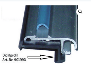

-Duda 1: Una faena que tendré a parte de lo comentado será sellar los perfiles laterales (techo-lateral) vaya dónde ponemos el toldo y el opuesto.
Veo que hay estas gomas para debajo del perfil.... Pongo butilo+goma negra+perfil aluminio? Solo butilo+perfil aluminio?....
-Duda 2: La cinta de butilo que mayoritariamente veo en webs son de 2cm ancho y 2,5mm grueso. Son suficientes?
-Duda 3: Pondiendo butilo en cinta, no hace falta aplicarlo en masilla, mejor los 2,..?
-Duda 4: Pegado de listones madera a chapa caravana...Con un tipo Montakit es suficiente?Algo mejor?
