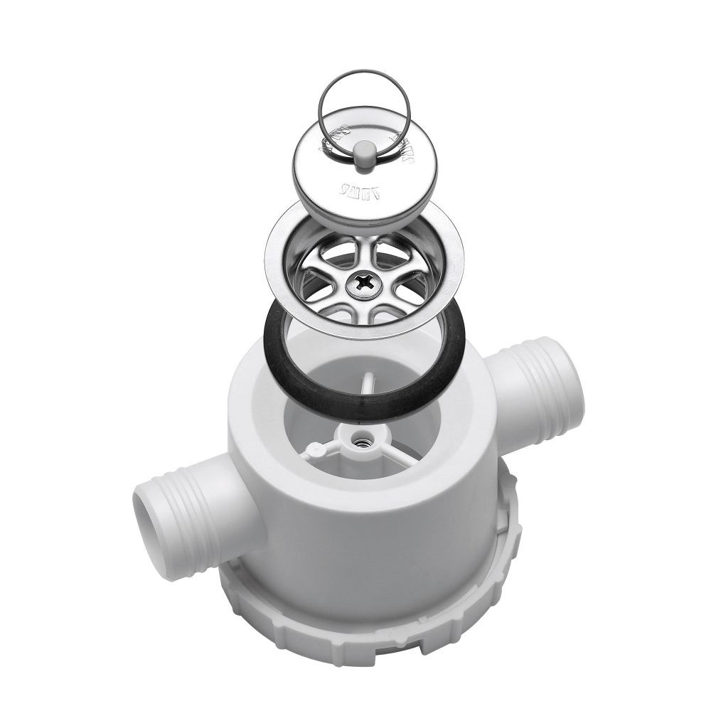

Deposito de agua limpia y toma exterior.
Con uno así tienes el problema resuelto. Y barato
Sí, pero esto no cabe.
Este lo puedes conectar con la caída de baño y conectarlo al depósito. Y en la caída de la cocina otro igual. Por lo menos en mi caravana podría conecta eso. Ahora lo que tengo es un codo a la caída del baño y ese codo va recto al depósito, simplemente es hacer la curva. No se si me explico
Ahora bien, el diámetro de la tubería de la caravana no coincide con el diámetro de los tubos de aquí. Y hay que poner acoples. Por lo visto en Alemania los diámetro de la tubería son distintos a estos.
Sí, en desagüe del baño o de la cocina puedo poner uno en cada sitio, pero a costa de perder sitio, y en el de la ducha imposible ponerlo.
Con uno de estos minis se resuelve el asunto instalando uno solo a la entrada del deposito. Lo encuentro sumamente practico.
Ya digo que no me extrañaria que la AC llevaran uno similar. Lo desconozco.
Ahora que voy investigando...... existen unos desagües con sifon incorporado que impide el retorno de olores.
Son estos los que llevan nuestras caravanas?
Se llaman desagüe sifonico.
Porque si es así, asunto solucionado.
Desconozco si llevan esos. No me he fijado nunca. Es muy probable, por eso no hay olores dentro. Si es así, debate zanjado
