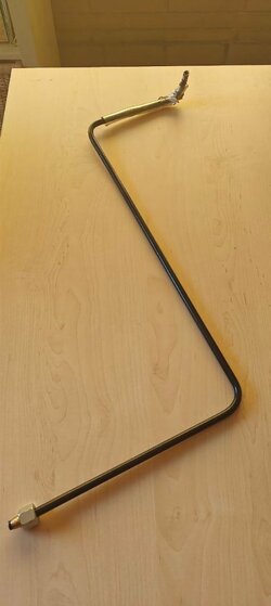

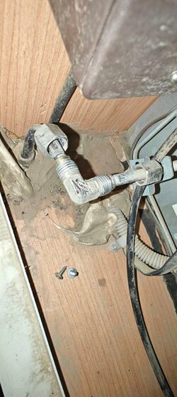

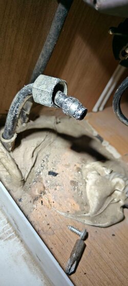

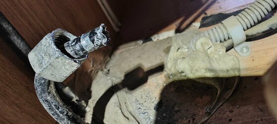

Buenas tardes,
a ver si me podéis ayudar, como dice el título al extraer la nevera porque no enfriaba tuve que emplear la fuerza.... para separar la nevera de la instalación fija del gas.
Ambas tuercas del "codo" que hay detrás de la nevera se aflojaron sin problemas, pero el tubo con los anillos cortantes (ovalillos) y el codo seguían estando unidos muy fuerte.
No pude hacer otra cosa que destrozar ambas cosas.
Ahora necesito reemplazar el último tramo de tubo rígido del gas que va desde la llave de paso hasta la nevera. Buscando información he averiguado que ese tubo y el codo los suministra GOK.
Datos tubo GOK:
Tubo Zistaplex EN-10305-3 BLT Ø8x1mm , es un tubo de acero grado E195, material no. 1.0034 y con un recubrimiento orgánico "Zistaplex" fabricado por Benteler.
Es un tubo calibrado para que haga bien la estanqueidad con los anillos cortantes de acero que al apretar se deforman y se clavan al tubo.
Hay un forma de proceder para ensamblarlos y queda bajo la norma DIN 2353.
Este tubo, de momento, no lo encuentro y entiendo que puedo usar el mismo tubo (tamaño y norma) pero sin el recubrimiento.
Por otro lado tengo que usar una dobladora manual para tubo Ø8 con la que poder realizar las curvas.
Preguntas:
Dónde puedo encontrar este tipo tubo con el recubrimiento?
Puedo instalar el mismo tubo sin recubrimiento?
Quizás es mejor cortar el tubo por la zona larga y empalmar el nuevo tramo? No acaba de convencerme porque añado una unión más......
Si alguien ha realizado esto y puede ayudar os lo agradezco.
Saludos y gracias.
    114,7 KB · Visitas: 40
    82,4 KB · Visitas: 35
    80,2 KB · Visitas: 36
    71 KB · Visitas: 35
    44,9 KB · Visitas: 37
como as roto eso?
as intentado sacar el bicono de su alojamiento?
no tengas problema en poner otro racor mas , so va a haber perdidas de gas , si esta correctamente apretado.
corta el tubo un poquito mas arriba de donde sale por el suelo y en cualquier ferreteria industrial encuentras un racor recto de tubo de 8 a tubo de 8 , que el racor sea de acero y asi te permite apretar suficiente.
una vez apretado compruebas con una solucion con agua y jabon que no haya perdidas y ya sobra.
compra tambien un racor a 90º porque tendras que sustituir tambien el que habia puesto y cortar tambien el otro bicono.
Eso que te ha pasado es bastante normal.
Llego tarde ,pero por si alguien lo lee o tu mismo necesitas sacar algo así otra vez,la mayoría de las veces se hace lo siguiente:
Se afloja la tuerca una vuelta o dos y se golpea la tubería con golpes suaves y contundentes,pero con cabeza.
Entonces debería de aflojar el cono.Se golpea el tubo lateralmente.

viendo lo que cuesta encontrarlo y por lo que he estado leyendo el mismo tubo de GOK pero sin el recubrimiento es totalmente valido, vamos el tubo de acero para gas que venden en muchas webs de caravanas y
supongo que en sitio de hidráulica.
Solución que adoptaré: tubo acero sin recubrimiento y cortar el actual dañado para reponer el tramo que falta con empalme lineal, codo y anillos nuevos.
Os parece correcto?

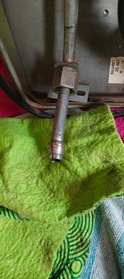

NOTA 1:Aprovecho para comentaros que el otro extremo del codo tuve que cortarlo, con mucho cuidado, para salvar el anillo y también la tubería de aluminio que sube hasta los mandos. En la foto
se observa alguna marca en el anillo en sentido axial.
Podría volver apretarlo con el codo nuevo y comprobar que no pierda o es una locura y debo cambiar el tubo. (Adjunto foto y video dónde se aprecia lo clavado que estaba.)

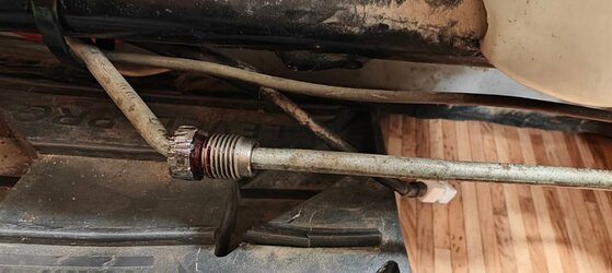

NOTA 2: La tuerca de fijación del tubo aluminio al quemador también sufrió mi ira y la del personal de mtto. del camping dónde estaba cuando dejó de funcionar la nevera y quise
limpiar el quemador. La tuerca no hubo manera de aflojarla hasta que llegué casa. (Adjunto foto)
En este caso también debería cambiar el tubo aluminio desde el quemador hasta los mandos, pero creo que si la tuerca la puedo apretar y no pierde (comprobándolo) puedo evitar el cambio.
Gracias por vuestros comentarios.
    88,6 KB · Visitas: 24
    116,5 KB · Visitas: 26
como as roto eso?

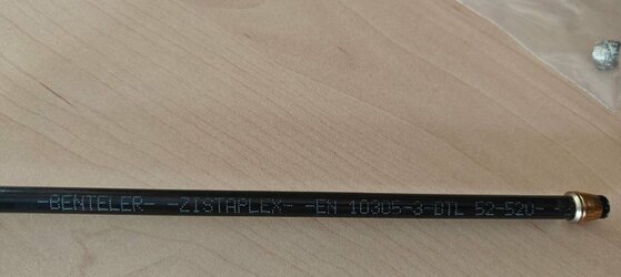

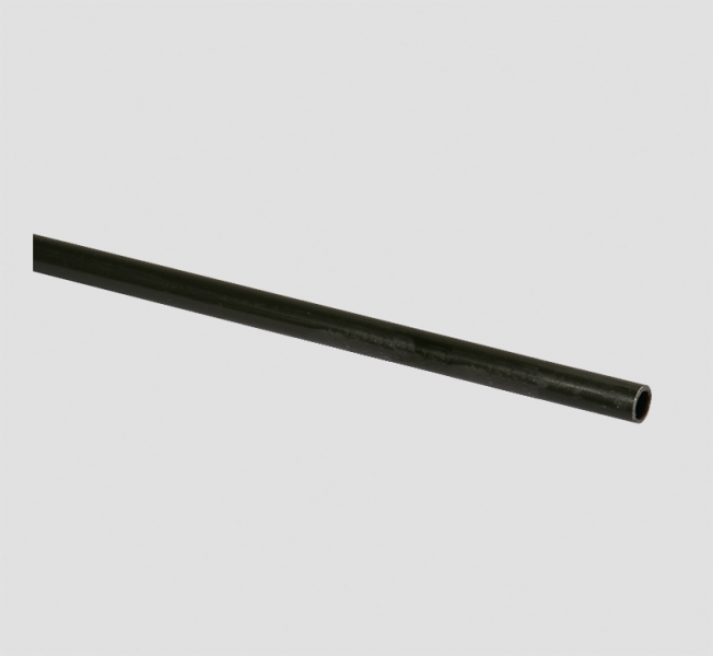

El tubo dónde lo has visto? Yo lo he visto en la web Campertop o algo así. Mañana llamaré para preguntar. He visto montajes suyos y se ve el tubo de color negro, así que puede que sea el que necesitamos.
El tubo con recubrimiento he visto que pueda ser: (sin recubrimiento hay muchos sitios)
(Este de Reimo podría ser pero son 3metros)
Habría que llamar a distribuidores de Reimo para preguntar y es el tubo y si lo suministran.
El de Eurotete se ve el nombre Benteler Rothrist Zistaplex.

Bueno, ya tengo respuesta de Camper top. Muy atentos, la verdad. El tubo que tienen es cromado de otro fabricante, Mannesmann. Yo soy de los que se emperra en que quede como de fabrica. Buscaré un poco más a ver.

Hola de nuevo,
mientras voy solucionando la sustitución del tubo entrada gas a nevera os pregunto:
Retomando el tema (inicio hilo) de cambiar el tubo aluminio que va desde el quemador hasta los mandos, he preguntado sobre el recambio y me dicen que ya no lo fabrican de mi nevera.
Alguien me puede decir si hay accesorios de ese tubo para cortar y empalmar?
Entiendo que si no hay recambios de alguna manera lo deben solucionar, no?
