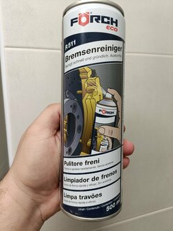

Cambia los ferodos que va ser imposible volverlos en si y con espray limpia frenos en abundancia límpialo todo.

Si les has metido grasa al estabilizador... Cambia los ferodos, de nada te sirve limpiar.... Ahora mismo es como si fueras sin estabilizador
No tengo idea de como meter mano al estabilizador, ni estoy ahora cerca de la civilizacion para conseguir repuesto.
Mañana salgo de viaje para Asturias. Tocara ir con cuidado.
Voy a limpiar y a echar limpiafrenos. Es lo mas que puedo hacer aqui.

Subo el tema, en la revisión de la caravana comente el tema del ruido de los ferodos, los lijaron y segun ellos con su coche perfecto. Enganche el mio que tiene la bola pulida y hacia mas ruido. Lo comente y al momento me volvio a lijar un poco mas y le puso muchísimo spray limpiafrenos y enganchamos y se acabo. Pero a mitad de la vuelta empezo a crugir muchísimo mas y es muy muy exagerado ahora.
La cojo una semana despues y los ruidos siguen siendo muy muy exagerados y fuertes.
Puede ser por el limpiafrenos que le pusieron que ahora haga aun mas ruido que antes?
Como lo soluciono?
Toallita limpia bebes para limpiar restos, lija y trapo?
