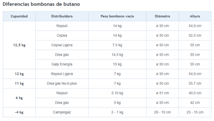

Contrato y bombona de propano en Cepsa,me salió por 36 euros..... luego ya es llevar vacía y coger nueva,por unos 15 euros.
Un apunte para @david3 .
No pesa la mitad,pesa menos ,pero no la mitad....creo que son 6 kilos menos llena.
Otro punto a favor del propano es que crea menos ollin que el butano en la chimenea.....
No es la mitad, pero casi.
