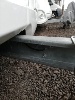

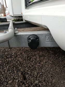

Hola,pues hablando con el chico del concesionario he decidido poner la piña en la lanza, era lo más sencillo, más adelante a ver si pongo placa solar. Gracias a todos!
