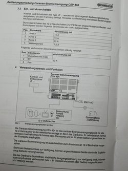

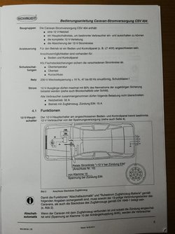

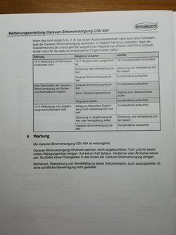

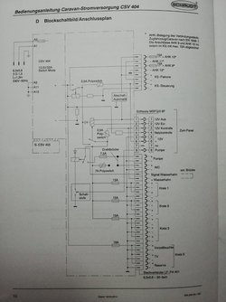

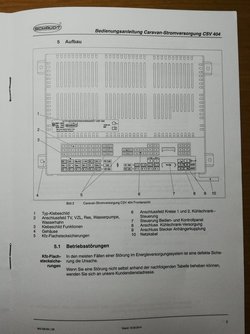

Pongo fotos de el manual del transformador a ver si alguien controla de Aleman.

Estoy buscando las instrucciones en español pero no las encuentro. Yo creía que San Google sabía de todo, seguro que es por mi culpa jajaja
Así de primeras, parece que en caso de conectar 230v y la batería del mover o coche no habría problemas ya que parece que tiene un relé selector de corriente.
Tengo la misma fuente de alimentación Schaudt (PSU). Encontré una versión en inglés del manual del usuario en el sitio web de Schaudt. ¿Quizás encuentres una versión en español allí?
De todos modos, estaba planeando hacer lo mismo que tú. Este artículo está en inglés pero tiene todo lo que necesitas para entender Understanding the Leisure Battery Charging Circuit
El artículo muestra que necesitaría hacer conexiones a los pines de piña 9 y 10 (estas conexiones ya están disponibles en la fuente de alimentación). También necesitas un relé y puedes conectarlo a la fuente de 12V de la caravana donde quieras. Esto proporcionaría un aislamiento automático de la batería de la caravana de la batería del automóvil. Necesitaría cables de 15 A y tal vez un fusible y un interruptor.
No he probado esto yo mismo. Le he pedido a mi distribuidor que haga el trabajo.

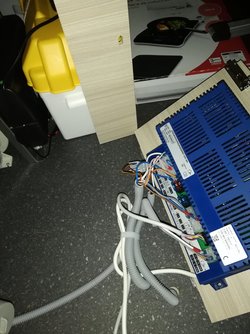

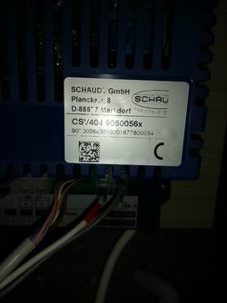

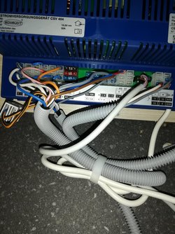

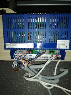

He comprobado el modelo de fuente y coincide con la del manual que tengo, en la primera foto se ve lo cerca que está de la batería. Hay un codigo QR pero no habre ningun enlace.

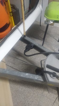

Pues yo tengo exactamente eso!!
Una piña en la lanza y positivo y negativo a la batería del mover.
A funcionar, lo único es que solo luces y un par de USB que puse conectados al alumbrado en caso de necesitar cargar algún móvil.
El mover me lo monte yo y es totalmente independiente de la caravana e incluso solo se carga a 220v porque no sabia como hacerla cargar desde el coche en marcha.

No soy muy experto pero yo veo la centralita muy cerca de la batería
Creo que podrías descubrir cuáles son los pines que dan corriente de la batería a la centralita y con 2 cables y 1fusible lo tienes hecho.

En la mia el b2 es el positivo y el negativo está detrás
