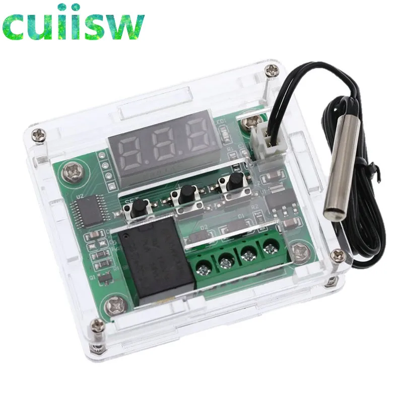

Hola no tengo ni idea de cómo conectar y hacer funcionar este termostato,algún entendido que sepa de electrónica,si me pudiera ayudar,gracias,ahora pongo fotos
    177,1 KB · Visitas: 67
El termostato está conectado con un cargador de móvil,y lo quiero para poner ventiladores a la nevera de la caravana,y si podríais decirme temperatura máxima y mínima,sino ya nos damos por vencidos

Pues entonces estára claro, rojo negro termostato alimentación positivo negativo.
Amarillo negro termostato a ventilador (negro/negro amarillo/rojo)

Yo usé uno como este. Lo digo porque si vas a comprar otro, este sí te digo como se programa.
Y si quieres que quede más chula, le puedes poner esta caja.
Todo menos de 10 euros.
Luego pones W1209 en youtube y tienes varias decenas de vídeos para programarlo.
Aún así, si luego te quedan dudas... puedes preguntar.
Yo lo tengo puesto para que salte cuando el tubo de la nevera llegue a 53 grados y pare cuando llegue a 50

Una pregunta rapida...
Has dicho que lo tienes conectado a cargador movil!??? Cual es el voltaje de salida que tiene??
Lo digo, porque los cargadores moviles dan unos 5v de salida. Y el termostato usa 12v...

Lo leí, lo del cargador, pero no caí en la cuenta ?‍♂️
Pues ese va a ser el problema, compi.
Fijate por la parte de atrás viene el voltaje de entrada . No vaya a ser que sea de 220v.
El mio tiene dos modelos, a 12 y a 230.
A 12 v se enciende, y está comprobado, vamos.
