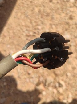

Intento conectar la piña de coche de 13 pines a la lanza de la caravana que tenía una piña de 7 pines y la he sustituido por una de 13 pines y ahora no me funciona bien. Cuando lo conecto, parece que funciona todo pero al momentobse apagan las luces y no vuelven a funciona pasado un rato.
Algo no está bien conectado a la piña de 13 pines de la caravana.
1-Amarillo
3-Blanco
4-Verde
5-Marrón
6-Rojo
7-Negro
11-Gris

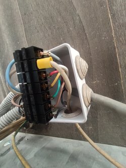

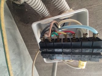

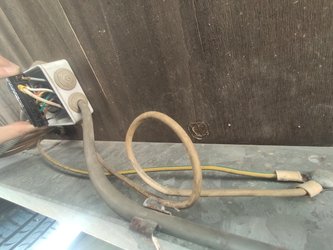

En la caja de conexión que hay bajo la caravana esta así.

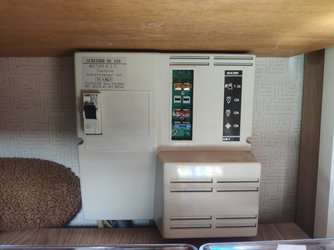

El cable azul y el blanco mas grueso van hacia dentro de la caravana al transformador este:
Y un cable marrón y otro negro también.

Hola kafka, solo tengo para conectar 6 cables. Los colores coinciden todos menos el gris, que se supone que es el azul y estaba conectado al número 2 pero no funciona así.
Hola, en esa regleta tienes conectado un cable verde/amarillo que está conectado al chasis de la caravana. Asegurate de que esté bien conectado. No entiendo que teniendo ya un cable conectado al chasis, haya otro con la misma función. En esa carravana creo que aprovechaban la conexion del pin 2, niebla trasera, para meter alimentacion 12 v cc al interior. Suelta momentaneamente los dos que van al interior de la caravana y comprueba si el resto de luces, intermitentes, situación, freno funcionan.
