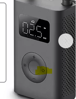

@Marchesa el de Xiaomi tiene unos modos prefijados (moto, bicicleta, balón...) que no dejan pasar de una determinada presión en cada caso. Mira a ver si es eso. La primera vez que yo lo usé, le quise poner 4 bares y no me dejaba pasar de no sé si 2,5 o algo así. Hasta que me di cuenta de que eso, estaba en un modo programado. Lo cambié por el modo "libre", y listo.
Pulsando ahí vas cambiando entre los distintos modos. Cuando no aparezca ningún icono, ya estarás en modo manual
Es que no me pasa de la prefijada de 3,5 por eso te preguntaba
Pues prueba en otro modo como te indica @bellotin_2004 , cambiando con el botón del cirulo. Hay varios modos programados, uno de ellos debe ser libre. Es el que siempre uso, que me sale por defecto siempre que lo enciendo, incluso recuerda la ultima presión seleccionada.
Yo tengo el 2 y tampoco me deja hinchar las ruedas de la caravana, según dices poniéndolo en modo libre si se puede,pues lo probaré a ver si funciona o no ¿El modo libre sale algún símbolo o no sale nada?

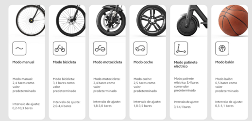

Este grafico de la web del aparato indica los modos y el intervalo e ajuste en cada uno de ellos. El modo manual te permite el maximo rango.
