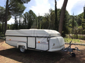

Hola a todos, estamos pensando en comprarnos una caravana, necesitariamos ayuda porque buscamos una caravana que sea ligera, somos 4, nis han hablado de las caravanas rapido las que se hazen como un remolque..estamos un poco perdidos..nuestro coche no podría xon una caravana muy grande. Gracias
yo creo que las caravanas "rapido" ya no las venden Tan sólo de segunda mano.
si lo que te refieres a que son bajas y luego las subes el techo, de esas se venden muy poco y son bastante caras.

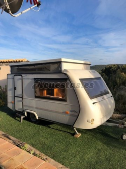

Una opción intermedia, que me encantan son las que sólo tienen el techo elevable
estas están carisimas por su alta demanda y poca oferta

Gràcias..si me referia a esas que se bajan el techo, porque pareze que se pueden llevar mejor si tienes un coche que no es muy potente...la verdad que pocas que he visto de segundamano estan sobre los 5000
