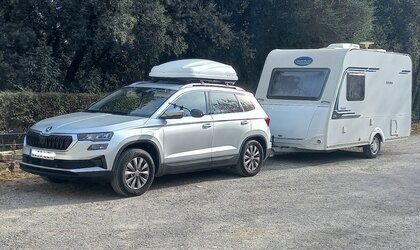

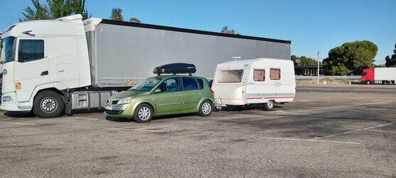

De ir con el baúl, es de los anchos, a ir sin el se nota un poco en el consumo y también en el balanceo de la caravana

Yo tb voy siempre con baul. Y bien. El unico problema es el viento lateral, pero eso con cualquier coche que no sea una zapatilla con ruedas
