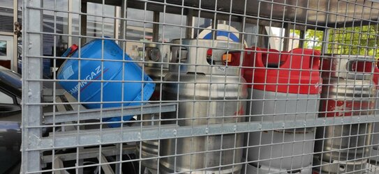

Por si a alguien le pudiera ser útil, en la gasolinera del Hiper Leclerc de Soria tienen bombonas de Campingaz, como bien puede apreciarse en la foto que es de esta misma mañana...
No es de extrañar porque este Leclerc tiene área de autocaravanas donde también paran caravanas y es muy utilizada por franceses, belgas y holandeses sobre todo, tambien alemanes pero menos, está mañana he visto autocaravanas con matrículas de los tres primeros citados, y esta gente para la bombona azul pequeña sin duda que usa la de Campingaz ...

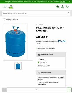

En Leroy Merlin de Utebo (Zaragoza) sale que tienen en stock 16 bombonas de la 907, lo que no se ve en la imagen es si es la de Campingaz o de cual es...
Ver el archivos adjunto 4138879
En algunos si que hay stock, piensa que Leroy es una empresa francesa y Campingaz también, así que me cuadra si es Campingaz y no Butsir. Estuve mirando stock de muchísimas tiendas de Leroy y son pocas las que tienen.
