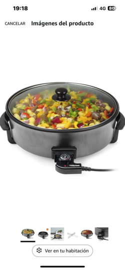

Hola, en mi caso llevo un pizza pan eléctrico que me sirve para hacer cosas a la plancha, freír e incluso cocer pasta y demás. Y me evito llevar cacerolas y sartenes.
