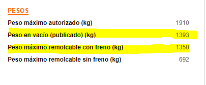

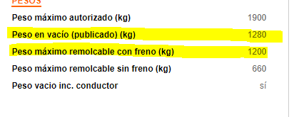

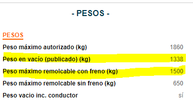

Segun peso del coche, y capacidad de remolque, el i30 es mas capaz:
Focus:
Si a esto le añades que la tecnología Diesel es mas indicada para asumir grandes esfuerzos, y además es más fácil conducir remolcando, creo que no debería tener dudas.
Comparando con la que ya conoces, este i30 esta mejor preparado para remolcar, ya que su MMR es 150 kg mayor que la del Qashqai y solo 55 kg mas ligero.
