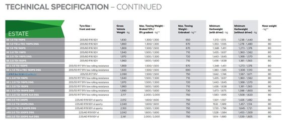

En la web de Skoda de Reino Unido indica la MMR del modelo híbrido:

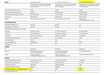

En el catálogo oficial de Skoda alemania también indica la masa máxima remolcable con freno del Shoda Octavia PHEV:

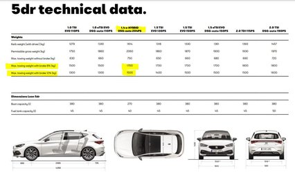

Pues parece que no has tenido mucha suerte con los concesionarios en los que has preguntado, porque tanto el Skoda Octavia como el Seat Leon PHEV anuncian una razonable capacidad de remolque en los catálogos de Reino Unido y Alemania...
Captura de pantalla del catálogo de SEAT en Reino Unido:

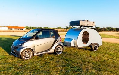

Un ejemplo palmario es el Smart que en Alemania puede remolcar una minicaravana y en España no se le puede poner ni la bola para un mísero portaskies.
Pues me temo que es como dice @nando_castillo.

Pues ya digo que en el Smart es así. Hay foros específicos sobre el coche que lo atestiguan.
