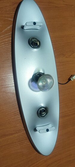

Buenas tardes, esas son alógenas no me extraña que se derrita el plástico, quita eso y pon un plafón de led que lo encuentras en cualquier tienda de lámparas o por internet, tiene que ser de 12 v, no lo olvides.Buenas tardes yo me acuso de bichear poco por estos lares, aprovecho para lanzar una consulta, a ver si a alguien más le ha pasado , mi caravana es una Sudwing 450 FU, y se me ha deformado por calor la lámpara que va encima del salón, alguien la ha sustituido por otra similar o que le disimule los agujeros?, en la casa ya está descatalogada, adjunto fotografía a ver si me podeis aportar alguna idea. Gracias y saludos.
Gracias, estoy mirando y los de 12 o dan poca luz o son pequeños, y los plafones son de leds pero para conectarlos a 220. SaludosBuenas tardes, esas son alógenas no me extraña que se derrita el plástico, quita eso y pon un plafón de led que lo encuentras en cualquier tienda de lámparas o por internet, tiene que ser de 12 v, no lo olvides.

Sí como dices lleva doble instalación, pero esa lámpara en concreto es de 12 v, lo único sería cambiar el cableado y conectarla a 220v, ya que lámparas de 12 v , o son pequeñas o no hay, mientras que de 220v hay de todo tipo.GraciasMe imagino que tu caravana lleva doble instalación de 12v para algunas luces y bomba de agua y otra de 220v. Busca por donde van los cables y pásalo todo por el de 12v.
O si no te quieres complicar mucho, cambia ese platón por otro de 220v y pones lámparas Led que se calientan muchissssimo menos
No sé cuánta luz necesitas. Me imagino que si se ha derretido es porque se han puesto halógenos de demasiada potencia. Yo creo que hay en tiendas de repuestos de caravana plafones led de superficie con suficiente luz. Si no, podrías sustituir la rota e incluir otro punto de luz de 12v. Por cierto, no me gusta la electricidad así que no tengo mucha idea, pero creo que si pones leds , te tienes que asegurar que el tipo de corriente es el correcto.Sí como dices lleva doble instalación, pero esa lámpara en concreto es de 12 v, lo único sería cambiar el cableado y conectarla a 220v, ya que lámparas de 12 v , o son pequeñas o no hay, mientras que de 220v hay de todo tipo.Gracias

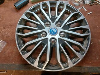

Si alguien se anima soy de Barcelona y vamos a medias con el brico. Ya que vienen 4 tapacubos
METAL STICKERS WHEELS CENTER CAPS Centro LLantas 4pcs KNAUS 1 - | eBay
Las mejores ofertas para METAL STICKERS WHEELS CENTER CAPS Centro LLantas 4pcs KNAUS 1 - están en eBay ✓ Compara precios y características de productos nuevos y usados ✓ Muchos artículos con envío gratis!www.ebay.es
Un hombre en Facebook las puso y el ha puesto de 50 mm y planas...
