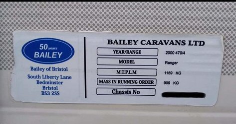

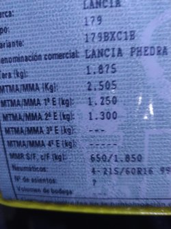

Estos son los datos
    118,6 KB · Visitas: 30
    50 KB · Visitas: 30
Mira en la tarjeta de inspección técnica del coche si no hay un dato de MMC...
El coche tiene una MMA de 2.505 kg, la caravana no lo sabemos porque no hay datos técnicos de la tit, pero si está homologada a 1.159 kg como pone en esa pegatina ...yo no me fío de las chapas remachadas menos de una pegatina.. 2.505+1.159 kg= 3.664 kg, no puedes conducir ese conjunto.
