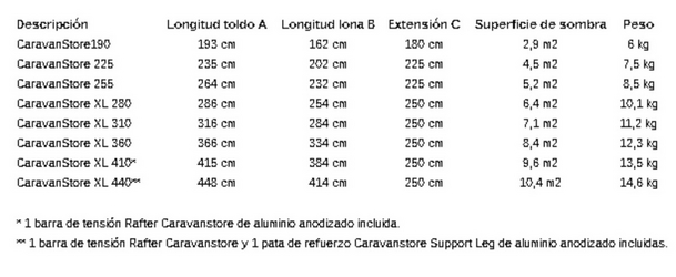

Muchas gracias!! Me has puesto bastantes opciones así que tengo para mirar, menos mal pensaba que no había pero he visto unos que se llaman 310 pero luego miras las medidas y te pone 285 así que la verdad que tengo un poco de lío en eso... No hay ningún sitio dentro del toldo alguna pegatina o algo que me diga el modelo exacto? 😅
La medida que da nombre al modelo es la medida de la bolsa, es decir, el toldo propiamente dicho es unos cm mas estrecho. Ya te lo aclaró mas arriba @Josep M.
Aquí tienes una tabla para que salgas de dudas
Ver el archivos adjunto 4134528
Graciassss ☺️ a ver yo he medido lo que es la lona la tela no he medido con barra ni nada así que entonces me da a mí que el que tengo es un 310 jajajaja si si se lo que estás pensando que tengo un cacao en la cabeza brutal!!!!
