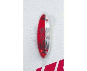

Unos catadioptricos blancos en la parte inferior delantera que tienen incorporados las luces de posición. Al estar tan bajas no se si son demasiado visibles y mas si tenemos en cuenta que en las curvas alguna debe de quedar tapada por el vehiculo.
Y en la parte de atras las luces integradas en los laterales inferiores, los catadioptricos y ademas la tercera luz de freno en el centro superior.
Para ser mas visible cuando se precise pense en ponerle los catadioptricos.

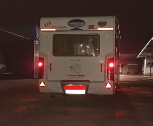

Pongo una foto d la parte trasera de la caravana donde se ven la trias suspuestamente reflectantes en la parte superior. Esteticamente no quedan mal.....
Por no quedar mal, es que ni quedan... no las veo...

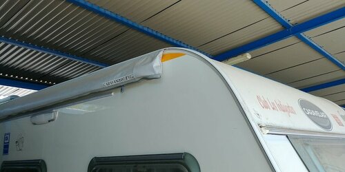

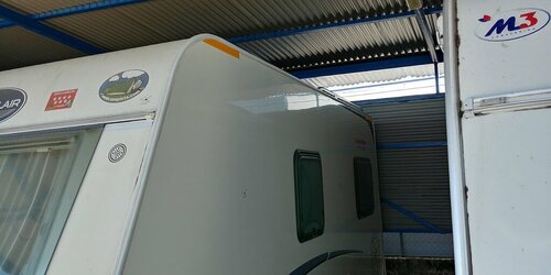

La primera foto sin Flash, la segunda con...
En la tercera también se ven (aparte de las laterales naranjas en las esquinas superiores), las blancas que puse bajo el perfil superior de la ventana delantera...

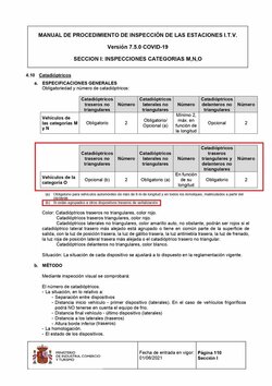

La normativa es de una claridad meridiana.
Si están agrupados en las tulipas de los pilotos puede llevar catadióptricos traseros no triangulares, separados no.
Los delanteros se podrían poner si no fueran integrados en las luces de posición bajas como suelen llevar todos los remolques actuales.

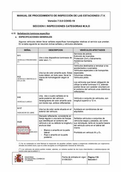

Respecto a las bandas reflectantes homologadas (señal V23):
Una caravana es un remolque-vivienda.

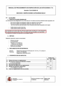

Ver el archivos adjunto 4140101
En esta imagen pone que sí lo puedes poner, "si están agrupados a otros dispositivos traseros de señalización"
Es decir, pones los gálibos y al lado, los catadióptricos... :partiendo:
