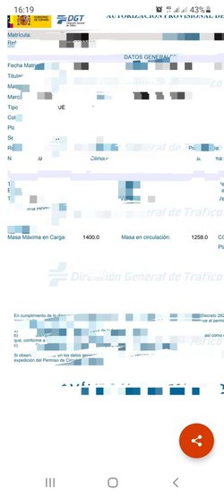

Esk e estado mirando y teníamos dudas del peso en uno marca 1575 y en otro 2050 k aún así no llega a los 3500 entonces seguiría estando para el carnet B cierto?
Buenas a todos la MMA del coche es 2050 aún así estaría dentro de los 3500
No es la MMA del coche sólo, es la suma de MMA. ¿has puesto la MMA de la caravana?
Si la MMA de la caravana es mayor de 1450 kg, entonces no sirve el B
Sí, la he visto, es la MMA del coche, 2050 kg
Pero tienes que mirar lo mismo en la TIT de la caravana.
No es ensañamiento, es que al principio diste dos pesos, 1575 y 2050. Has puesto la foto confirmando que 2050 es la MMA, entiendo entonces que los 1575 kg es la tara del coche.
Ahora pones que la caravana tiene 1400 de MMA, si estás seguro de que es la MMA, perfecto, se puede llevar con el B, pero si, por lo que sea, te ha pasado como con los 1575 del coche, y es la tara de la caravana, entonces no lo sabes.

1258 lo pone en la foto k e mandado
Hola, yo el pproblema lo veo en pesos, si la cv pesa 1258, y tienes 1400 de mma, te queda muy poco margen para cargar.
Dependiendo de los extras que instales, puede que ya salgas pasado de peso.
Y sin meterme en si el tractor es el correcto o no. Cualquiera que remolque esa caravana lo realizará con exceso de peso. Lo que puede conllevar posible sanción.
Quizás sea bueno subirle la Mma al máximo posible, y entonces a tu mujer le tocara paso por autoescuela. Pero iréis legales. Luego ya cada uno...
