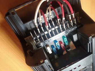

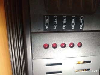

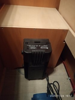

Efectivamente el mueble de fusibles estaba debajo de uno de los asientos del comedor, pero todos los fusibles estaban bien por lo que al final me va a tocar cambiar la bomba.
No creo que sea muy complicado y por supuesto no me voy a ir a buscar el empalme, usaré la instalación del otro y lo protegere de forma correcta.
Os iré informando de la evolución...

La centralita es igual que la mía... E igual colocación,,, Junto a la batería del mover, y la centralita del mover, bajo un asiento del salón...
Si las luces están apagadas, los fusibles están bien. Cuando se funde un fusible, se enciende la luz roja que corresponde...
