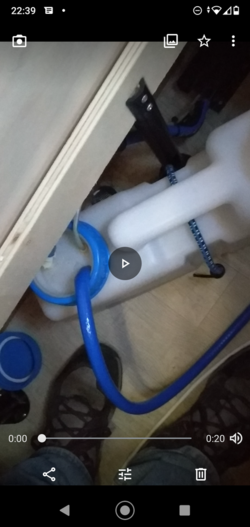

El depósito es más como una garrafa. Os adjunto una captura de un vídeo que he hecho esta mañana.
- La tubería que se ve más a la derecha es un respirador.
- La tubería que queda oculta por la madera es la de salida de agua.
- y parece que sí que hay un cable que entra..
La verdad es que esta mañana cuando lo he abierto el tapón no he visto la bomba, pero analizándolo ahora si entra el cable, dentro debe estar la bomba.... No?
    553,2 KB · Visitas: 56
Si, es una garafa, porque tienes el de serie de 9 litros, el que te he puesto yo es el opcional de 20 litros.... y efectivamente, dentro debería de estar la bomba, si no se la han llevado nadie... Me imagino que tienes conectada la caravana a 230v y tienes las protecciones subidas, diferencial y electrotermico, cuando haces la prueba al abrir los grifos... También imagino que has mirado los fusibles por si se ha fundido alguno.

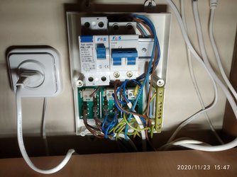

Por un lado me declaro completamente incapaz de encontrar los fusibles en el cuadro (adjunto foto).

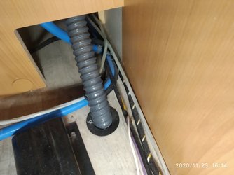

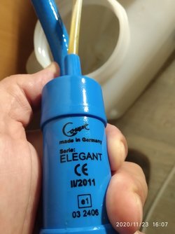

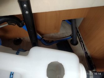

Por otro lado efectivamente la bomba estaba dentro de la garrafa, pero tenía mucha tubería para dentro y cuando lo saqué un trozo no la vi. (Se confirma que estoy empanado)
Como no me fusibles el sentido común me dicta qué debe ser la bomba que está quemada o enganchada. si os dais cuenta el cable donde conecta la bomba no se ve a simple vista y todo apunta a que está debajo del suelo del baño (adjunto fotos).
Veis descabellado cortar el cable de la bomba para empalmar luego ahi la bomba nueva? Supongo que tiene dos colores y que no debería haber más problema...
Es que después de seguir el cable tiene pinta de que está debajo del suelo del cuarto de baño, y no me apetece quitar todo el plástico. (Ya he quitado el de debajo de la pila pero no suficiente no se ve el empalme)
Un saludo a ver qué opináis vosotros.

Este es solo el cuadro de 230v,
img_20201123_154734-jpg.4118557
... tienes que tener otro con el transformador y los fusibles.
En cuanto a la bomba, está prohibido hacer empalmes fuera de las cajas de registro, aunque siendo 12v... bueno, si no das con ello, que le vamos ha hacer.... y tener cajas de registro que no se tenga acceso a ellas tambien está prohibido, por lo que mira bien, tiene que ir el cable a una caja de registro, donde estará conectada a una clema o regleta dentro de ella.... en algunas caravanas ponen las cajas fuera, en el suelo de la caravana y tambien debajo de los lavabos, aunque tambien está prohibido.

La verdad es que no he visto ningún otro cuadro eléctrico.
Mi idea es ponerle una regleta o hacerle empalme y ponerle protección por lo menos aunque estoy pensando que poner una caja de empalme para eso solamente tampoco será complicado
Pues tiene que haber otra, donde esté, si o si, el tranformador, el rectificador, el relé y los fusibles de 12v.... Ahora te toca...En busca del transformador y los fusibles perdidos.
