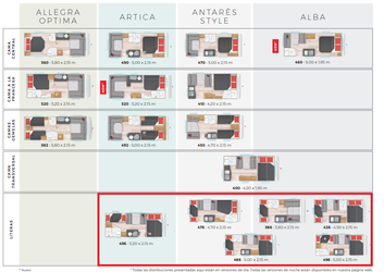

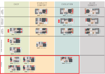

Entre caravelair y sterckeman, que son lo mismo, y sus distribuciones la oferta es infinita.
Tienes modelos entre 4.5 metros, 4.7 , 5 y 5,20 y en dos acabados por cada marca, algunos coinciden.
Entre la longitud y el acabado el peso varia muchísimo puedes jugar con las combinaciones todo lo quieras. En las 4.70 las literas son más grandes y el peso no varía mucho, depende más del acabado que de la longitud.
Las gamas Alba (caravelair) o Easy (Sterckeman) puedes llevar cualquiera de los modelos (a falta de que indiques el motor y la mmr, supongo que sera 1500kg al menos por la tara de tu vehículo )
En las gamas Antares Style y Starlett Comfort la cosa ya va más justa, pero también te podrían encajar.
Y las gamas Artica y Evolution ya la cosa se pone seria. Sin no tienes experiencia .... igual ya son mucho.
La medida 4.70 es la más equilibrada pero puedes jugar con una medida más grande y un acabado inferior si quieres más espacio.
Por ejemplo en caravelair alba la 426 (es una 450) pesa 955kg la 486 1040 kg y la 496 1040 kg (ambas son una 500)
Y en sterckeman la 470 easy (es una 470) pesa 983kg la 490 1038 kg y la 496 1033 kg(ambas son una 500)
Cada gama sube unos 100kg
Catalogo Caravelair
Y Sterckeman
Las combinaciones están entre tamaño de las literas, el baño y en algunos casos el frigo. El salón es bastante parecido.
